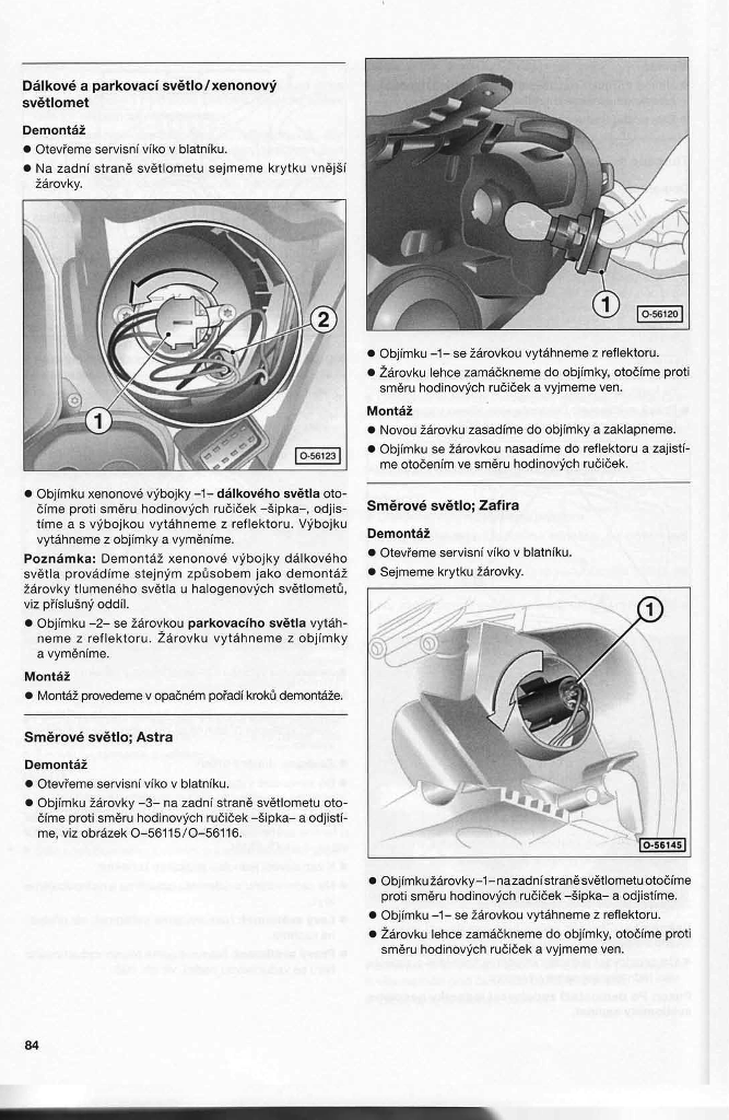

Díky za info, už jsem objednal. Dá se to vyměnit nějak inteligentně, nebo musím rozebrat půl auta?

Ja je menil u sveho asi 3krat,musi se sundat naraznik /staci svesit)a svetla musi ven......

Kdyby sis nevěděl úplně rady, tak třeba pomůže kniha: Jak na to ;)
edit: koukám, že se pořadí obrázků otočilo :?

Tak dnes výbojky vyměněny, jsou tam opravdu D1S (díky Skrolante). S trochou šikovností jdou vyměnit normálně z motorového prostoru. Zdemontoval jsem pouze AirBox a odpojil baterku. Práce cca 20min a už to parádně svítí. Dal jsem tam Osram D1S cool blue 5500K, předtím tam byly nějaké Philipsy... :)
