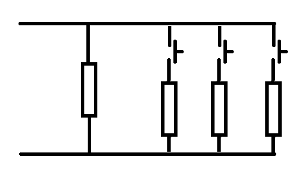

Kam umístit mikrospínače je volba každého soudruha. Defakto lze použít páčku jen pro kontakty a tlačítka lze dotáhnout kamkoliv jinam.
Na vnější stranu páčky jako origo tlačítka by to šlo taky, ale vevnitř v těch místech jsou zobáčky co ji drží pohromadě, takže by se pak páčka asi musel slepit, aby se nerozpadala.
Já volil nejjednodušší umístění a taky s ohledem na to, jaké spínače jsem měl. Skládal jsem to ze zbytků, takže náklady žádné. Práce tak 1-2 hodiny.
Spínače jsem vlepil dvousložkovým lepidlem. Taky se tomu říká tekutý kov (ve skutečnosti to nevodí, takže vyzkratování nožiček bát se netřeba). Během 10 minut to má manipulační pevnost.
Zapojení páčky je jednoduché.
Na prázdno má odpor 1.800 ohmů.
Po stisku + tlačítka má odpor 160 ohmů.
Po stisku - tlačítka má odpor 310 ohmů.
Po stisku reset tlačítka má odpor 68 ohmů.
Optimální hodnoty odporů vzhledem k paralarnímu zapojení tedy jsou 1k8, 71, 370, 175 (předpokládám, že to vychází z klasických číselných řad a jde jen o odchylky tolerancí, takže 1k8, 68, 390, 180???)
Schema je tedy jednoduché.

Škoda že autor nedoplnil schéma zapojení a sám se připravil o komfortní návrat ke zvolené rychlosti absencí třetího tlačítka.
Páčkou jsem u toho houkačku nepouštěl. Velikost tlačítek mě přišla OK. Když vemu páčku tak, že na zadní stranu dám ukazovák a prostředník a na přední palec, tak mám prsty přesně na tlačítkách.
Tlačítko "-" fakt vůbec nepoužívám na origo páčce. Nebaví mě ho držet celou dobu co zpomaluju. To radši krátce stisknu "reset" a pak "+", když auto zpomalí na požadovanou ryhlost. Návrat k poslední uložené rychlosti tlačítkem "-" taky nepoužívám. Ono to zrychluje na nastavenou rychlost strašně pomalu. To radši zmáčknu plyn, zrychlím na kolik chci svižněji a pak si stisknu "+".
Jinak tohle měl být spíš takový návod pro lidi, kteří nechtěj kupoval páčku za 1500,- a jsou dostatečně šikovní, aby to zvládli. Každý, nechť si to udělá po svém.
Já sem volil toto umístění taky i z toho důvodu, že v budoucnu páčku vrátím do auta a nebyl jsem si jistý tím, zda to bude fungovat, takže jsem nechtěl páčku znehodnotit tím, že jí navrtám v místech, kde to bude vidět.
