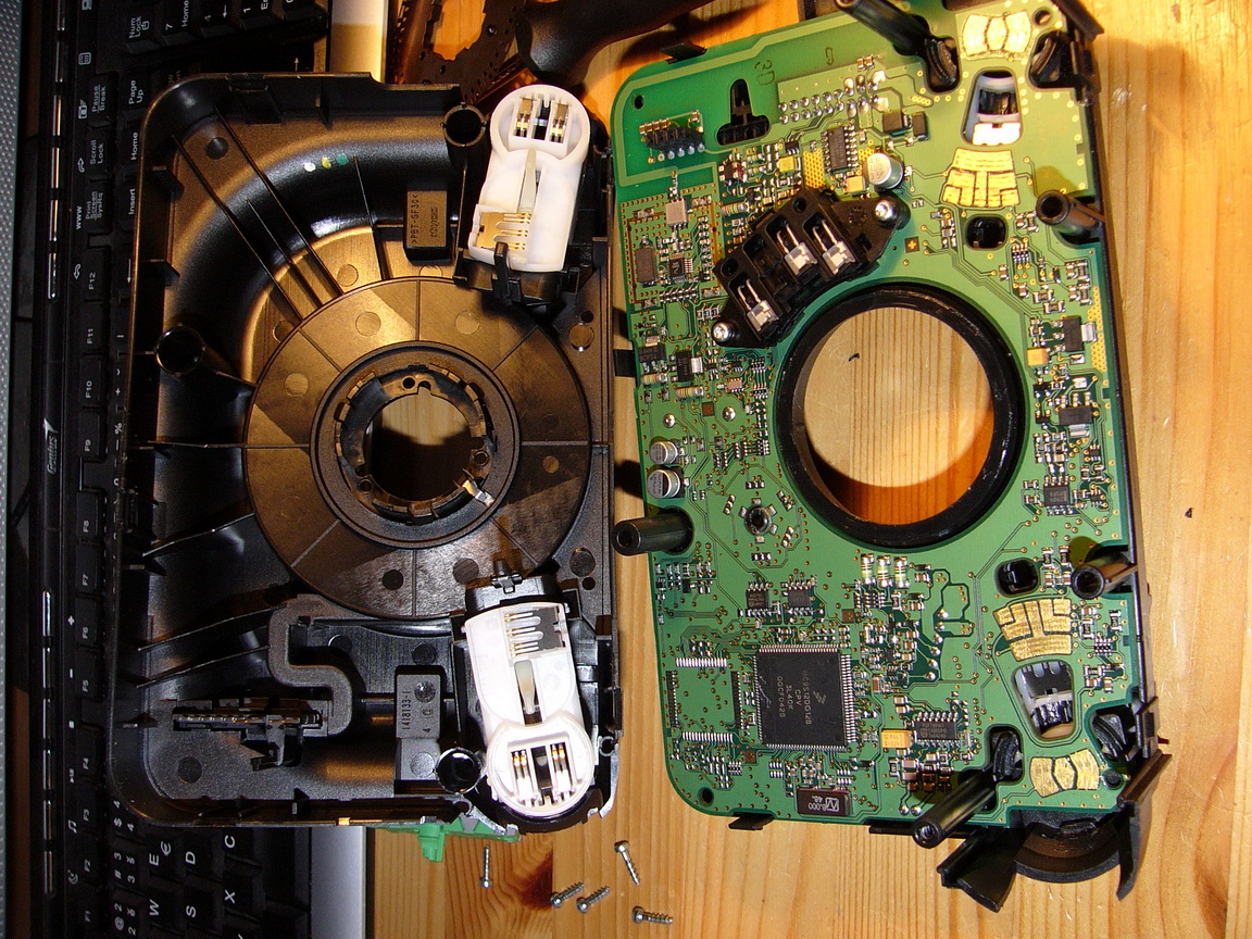

Bracho90 píše:A nemoze sa stat ze tam nieco odfajcim? ;) ked tam streknem ten olej?
tak to rozhodně nedělej :o :o. V páčce je napružený plíšek a ten jezdí po plošném spoji CIMu, kde jsou jednotlivé kontakty (zlacené plošky). Pokud tam „něco“ stříkneš, rozteče se to po celém plošném spoji a začne to na sebe nabalovat prach a můžeš celý CIM poslat (časem) na onen svět. Funkci páčky můžeš ověřit přes diagnostiku a pokud zjistíš problém – nefunkční kontakt, tak jedině rozhodit CIM, zlacené kontakty na plošném spoji vyčistit tvrdou gumou na gumování a poté čistým lihem a očistit plíšek v páčce, případně samotný plíšek ošetřit např, Kontoxem. Také je možný, že ten plíšek v páčce již nepruží jak by měl, takže zkusit přihnout a nebo vyměnit.
S tím olejem si mě tak vyděsil, že jsem šel jeden CIM rozebrat a vyfotit, abyste si udělali lepší představu.
jo, ty kontakty (plošky) jsou ošetřené nějakou vazelínou, takže by se tam po vyčištění musela zase „nějaká“ máznout.
