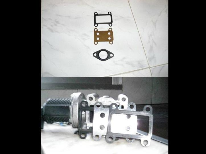

v Polsku to dávají při výměně sání standardně (viz foto)
Opel Zafira B, Z19DTH, 2006
