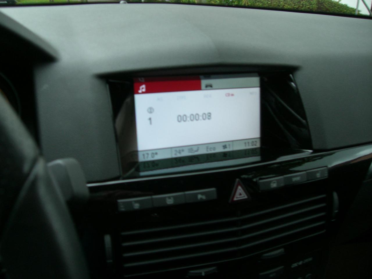

Ach jo :roll: Návod na MKJ znám :) Tam ale není napsáno, jak dostat dvě záložky tak jak je to na fotce v prvním příspěvku.
Jak už jsem psal, naprogramováním přítomnosti UHP podle návodu na MKJ dostanu záložky tři a jedna bude prázdná.

to je taková malá záhada :o. V nastavení GIDu má na vzhled zobrazení vliv pouze typ rádia a přítomnost UHP. Nastavením přítomnosti UHP to nebude, to bys měl jednu záložku prázdnou, takže jedině nastavením nějakého rádia (CD30/CD70/DVD90 to ale nejsou)… a je taky možné, že na fotce je displej se starší verzí SW, např. GD55, který ještě nepodporoval UHP.
Na můj GIDu GD59/83 jsem dvou-záložkové zobrazení nikdy nedostal…

ty dvě záložky jsou asi vidět při nastavení rádia na CDC40 Opera - viz. foto z auta s Operou

Jo, to bude ono - mám dojem, že v tom autě, ze kterého je ta moje první fotka, byla myslím Opera.
Tak už je to jasné ;)

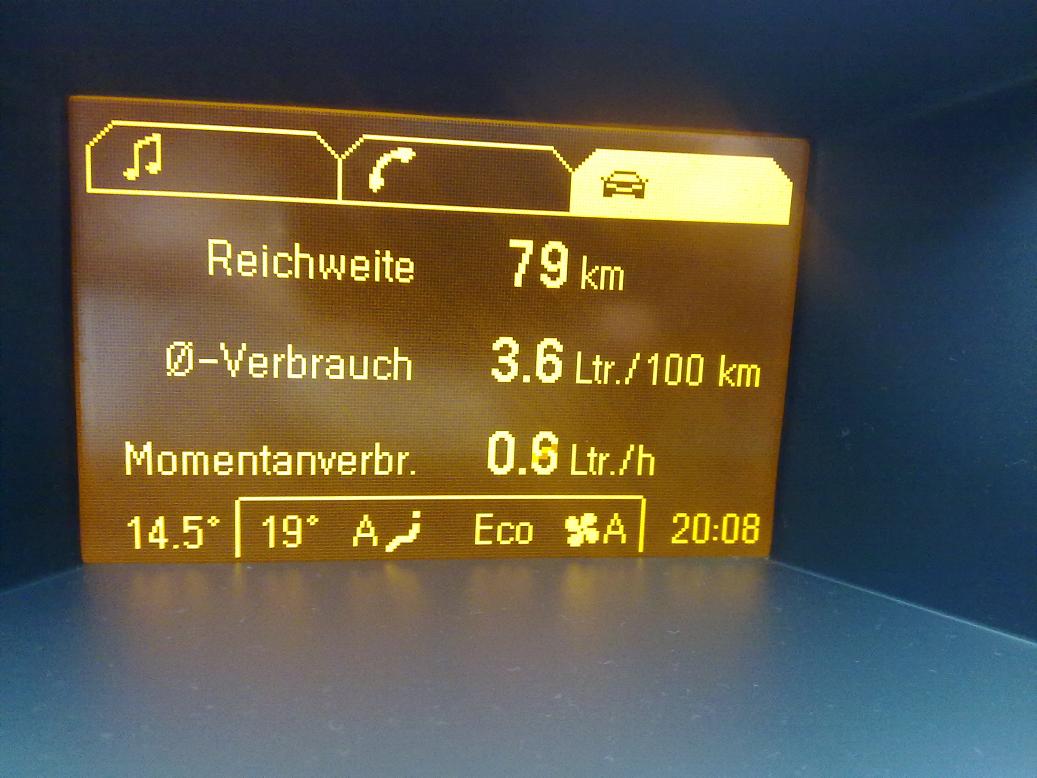

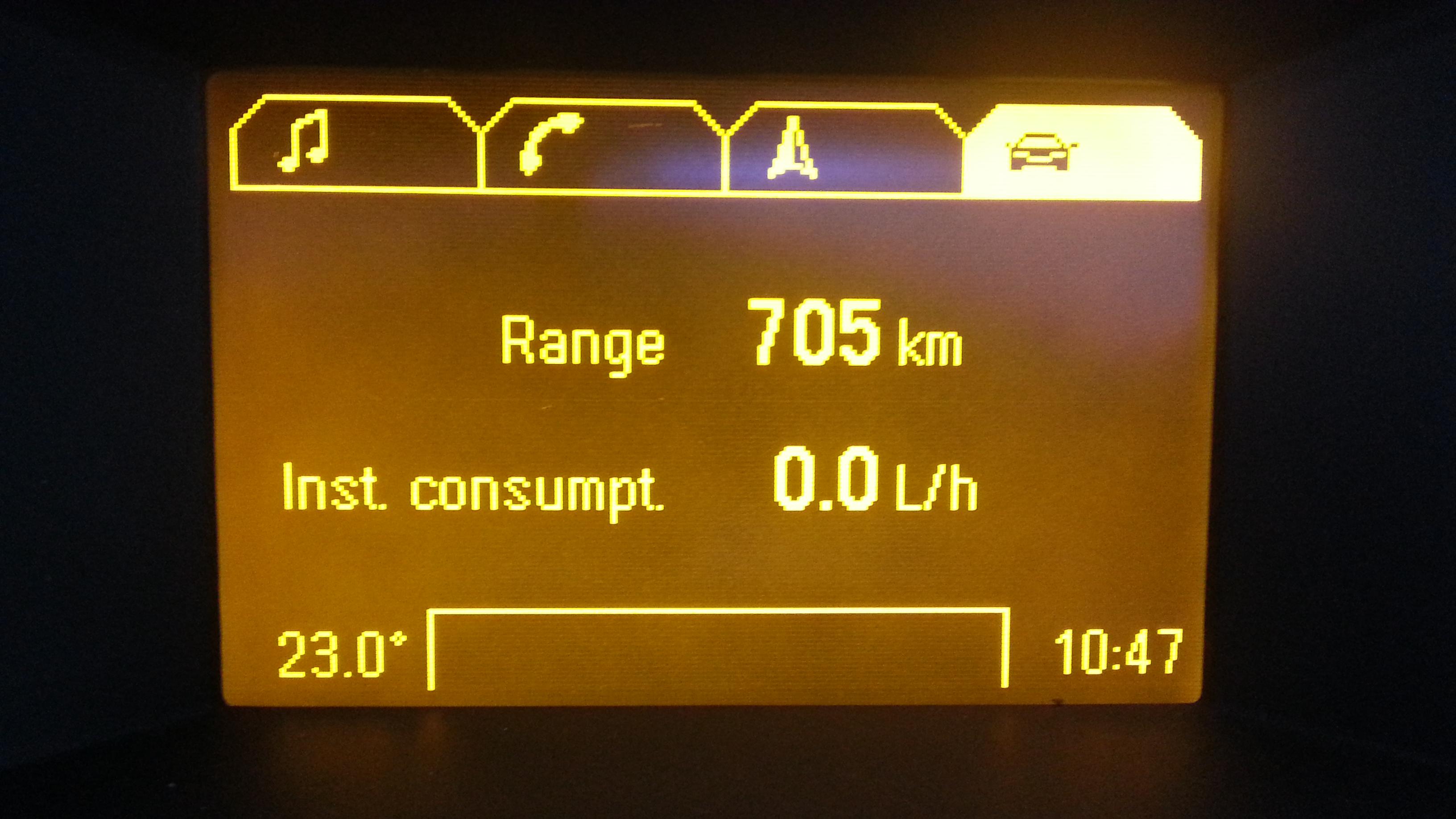

Vysvětlí mi někdo, tohle ? Atom tady dal fotku svojeho GIDu, kde má na záložce BK, tři řádky (dojezd, průměrnou, okamžitou spotřebu)
A já mám jenom dva řádky... (dojezd, okamžitou spotřebu)
To se dá nastavit OpComem ?

Je dvojriadkový a trojriadkový a myslím že to zmeniť nejde :twisted:
Re: GID a záložkové zobrazení
Hmm, sem myslel, že když to je grafický displej, tak si to rozloží jak potřebuje.. :?:
Mám tiež dvojriadkový ;)
Příspěvek od PepaS »
změnit to jde ;). Je to stejné, jako u CIDu. Lze udělat upgrade SW displeje z verze GD59 (GID s dvouřádkovým zobrazením) na verzi GD83 (GID s třířádkovým zobrazením). V rámci programování češtiny/slovenštiny se tak stává automaticky. Samozřejmě není problém udělat upgrade SW displeje i pro majitele vozů bez navigace.
