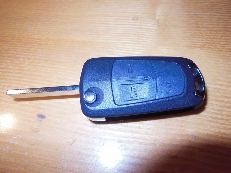

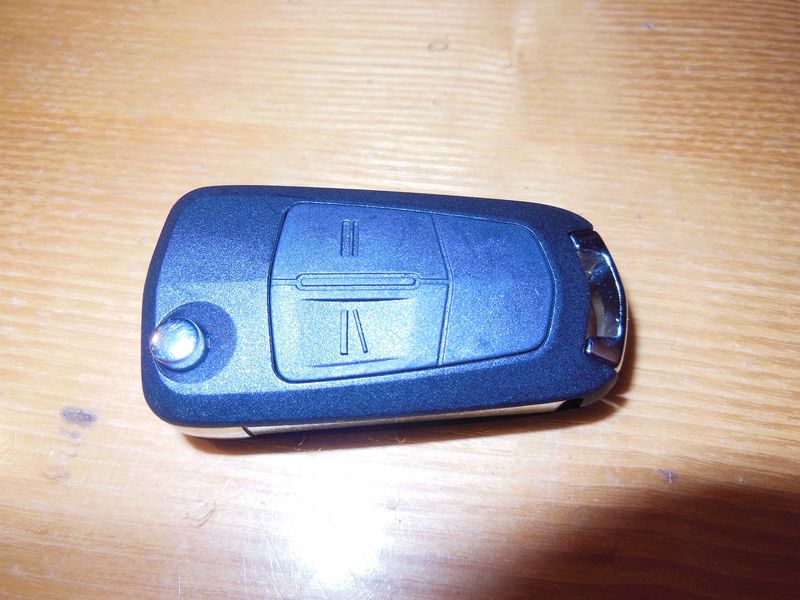

Já kupoval tento http://tuning.autodoplnky.cz/autoalarmy ... s492282897 . Na ebay či Aukru jde sehnat i levněji. Tento schop mám po cestě z práce.
Kvalita - plast je měkčí a tenší než originál - bude asi rychleji poškrábaný, uvidí se časem. Pochromování není zcela kvalitně zpracováno, hold není to originál.
Dodává se jako samotný obal s nevyfrézovanou planžetou. Na zadní straně je odlito místo pro umístění kovového "odznáčku" loga opel z původního klíče.

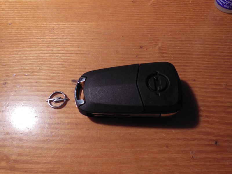

Prvně usadíte kovový kontakt baterie, poté destičku s elektronikou zasadíte na místo do nového pouzdra klíče - vše pasovalo přesně.

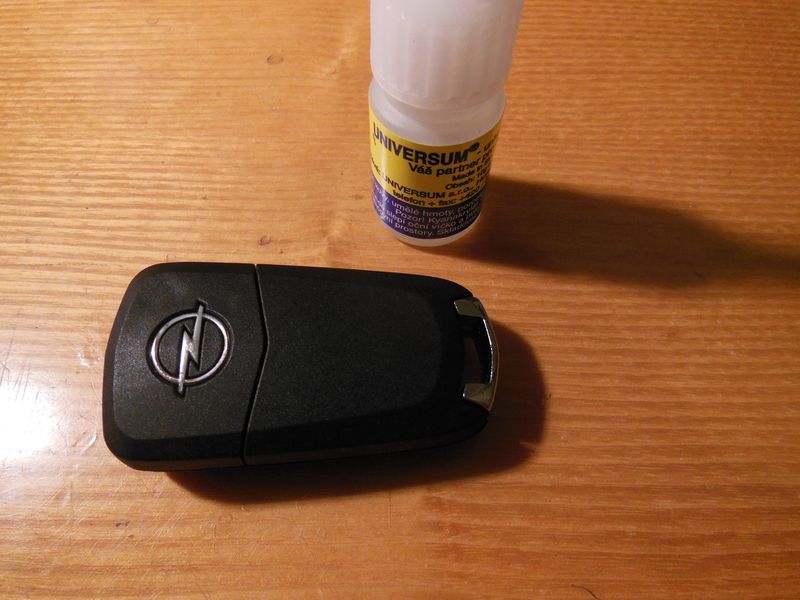

U mého starého klíče jsem měl poškozen otočný mechanismus sklápění klíče ( díl s čudlíkem na který se mačká), chtěl jsem ponechat starý otočný mechanismus s planžetou a dát pouze nový spouštěcí knoflík. Ten ale není kompatibilní s tím originálem. Takže jsem musel vyklepnout hřebíkem čep držící planžetu ze starého otočného mechanismu a planžetu vyjmout. To samé jsem udělal u nového dílu. Starou planžetu jsem zastrčil místo té nevyfrézované a zajistil čepem. Nátáhl jsem při skládání pružinu, aby to vystčelovalo klíč a složil zkusmu dohromady. Ověřil jsem funkčnost klíče před konečným slepením v autě. Nakonec jsem nalepil na zadní stranu původní logo Opel. Na slepení klíče jsem použil univerzální lepidlo od výrobce Univerzum.
kovové logo Opel z původního klíče
Hotovo

Pro vyndání toho kovového znaku z origo klíče jsem musel opatrně odlámat ( např.kombinačkama) plast kolem znaku, ve kterém je zasazen, až prostě povolil a vypadl.
Hlavně se nesnažte to vyndávat nožem nebo nějakým hrotem, to jsem zkoušel a nešlo to. Vemte si kombinačky a postupně opatrně odlamujte plast kolem znaku. Ono to povolí.
