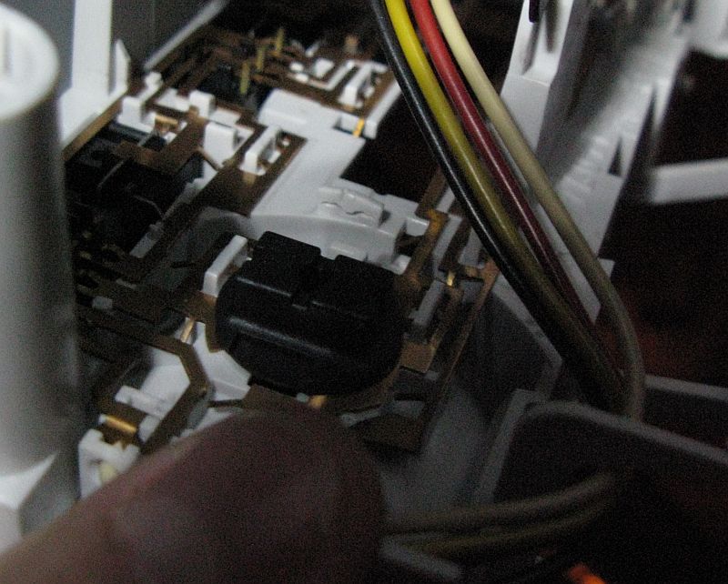

OK diky ;)
vecer to rozsroubuju a podivam se na tu patici, jestli to pujde nejak opravit, pripadne nafotim a zacnu shanet novou :(
dogee
Příspěvky: 738
Re: NÁVOD::"cvrčci" kolem stropního osvětlení"
Příspěvek od dogee »
tak už vím kde soudruzi udělali chybu, ta mosazná packa, co drží žárovku, je uchycená k asi 2 mm plastovému výstupku a ten to prostě nevydržel :(
zkusím to přilepit sekunďákem, jinak musím koupit nový panel :(

hombre_71
Příspěvky: 1228
Bydliště: Náměšť nad Oslavou
Příspěvek od hombre_71 »
no tak to je myslím u Oplů dost časté řešení - tyhle spoje předem určené k ulomení ;)
dogee
Příspěvky: 738
zalito sekunďákem a zatím drží a svítí jak má, uvidíme jak dlouho to vydrží 8-)
