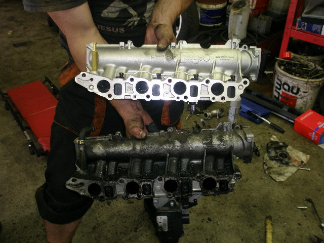

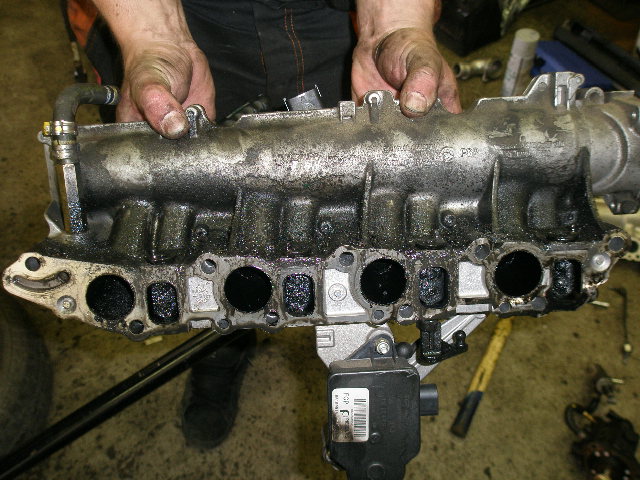

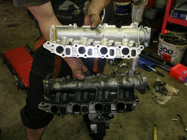

Výměna modulu sání. Po výměně se 110 KW chová jako 110 KW. Reakce na přidáni plynu v nižšich otáčkách se obejde bez cukáni a značné nervozity a je téměř okamžitá. Ve vyšších otáčkách někde okolo 3500 se přidání plynu projevuje dalším nárustem síly a výrazným zrychlováním. Uvadání výkonu přichází až hranicí 4100, 4200. Což je u naftového motoru s maximálním vstřikavacím tlakem 1600 barů a solenoidovým ovladáním vstřikovačů standartní. Po nájezdu 5000 km od výměny je průměrná spotřeba nižší o 0,2 l.

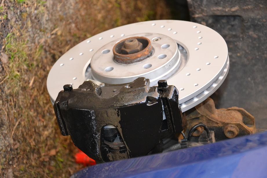

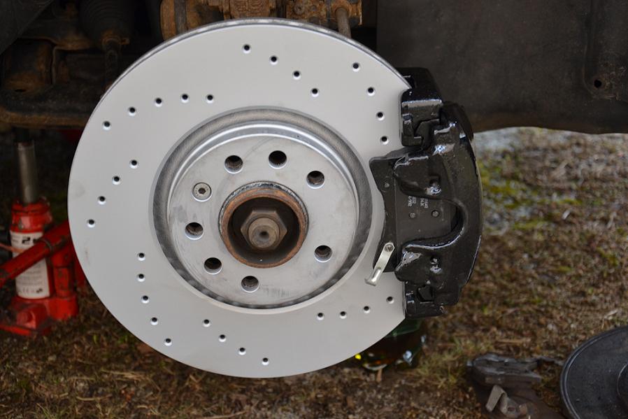

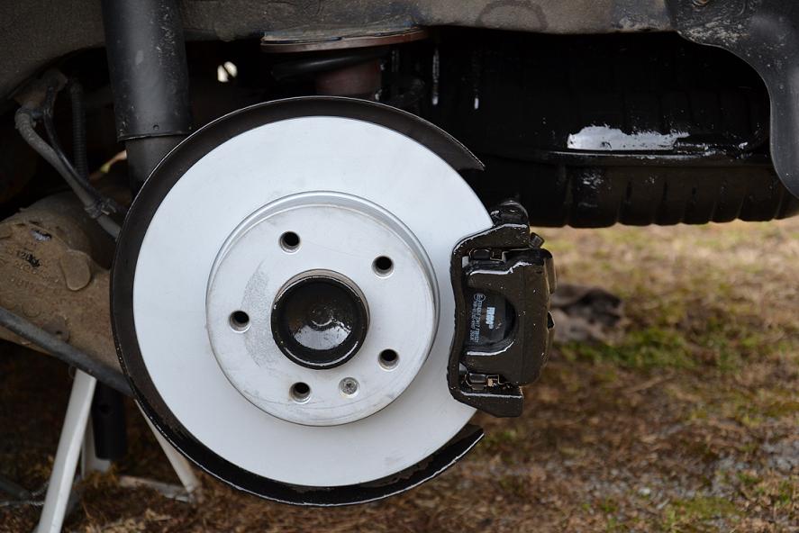

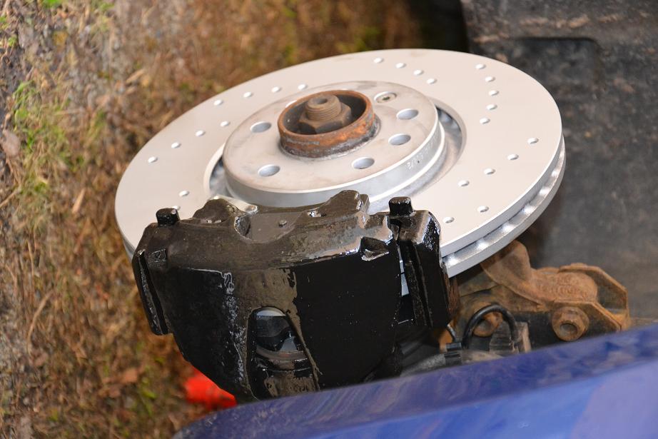

V dubnu jdu na technickou kontrolu a brzdy byly v katastrofálním stavu, takže jsem se o tomto víkendu pustil do jejich výměny. Jako komponenty jsem zvolil brzdové kotouče OZ Zimmermann, brzdové destičky Ferodo Premier, brzdovou kapalinu TRW DOT 4 a černou barvu na brzdy a motory Foliatec. Tímto bych také rád poděkoval Schumákovi za rychlé zaslaní brzdových kotoučů.
