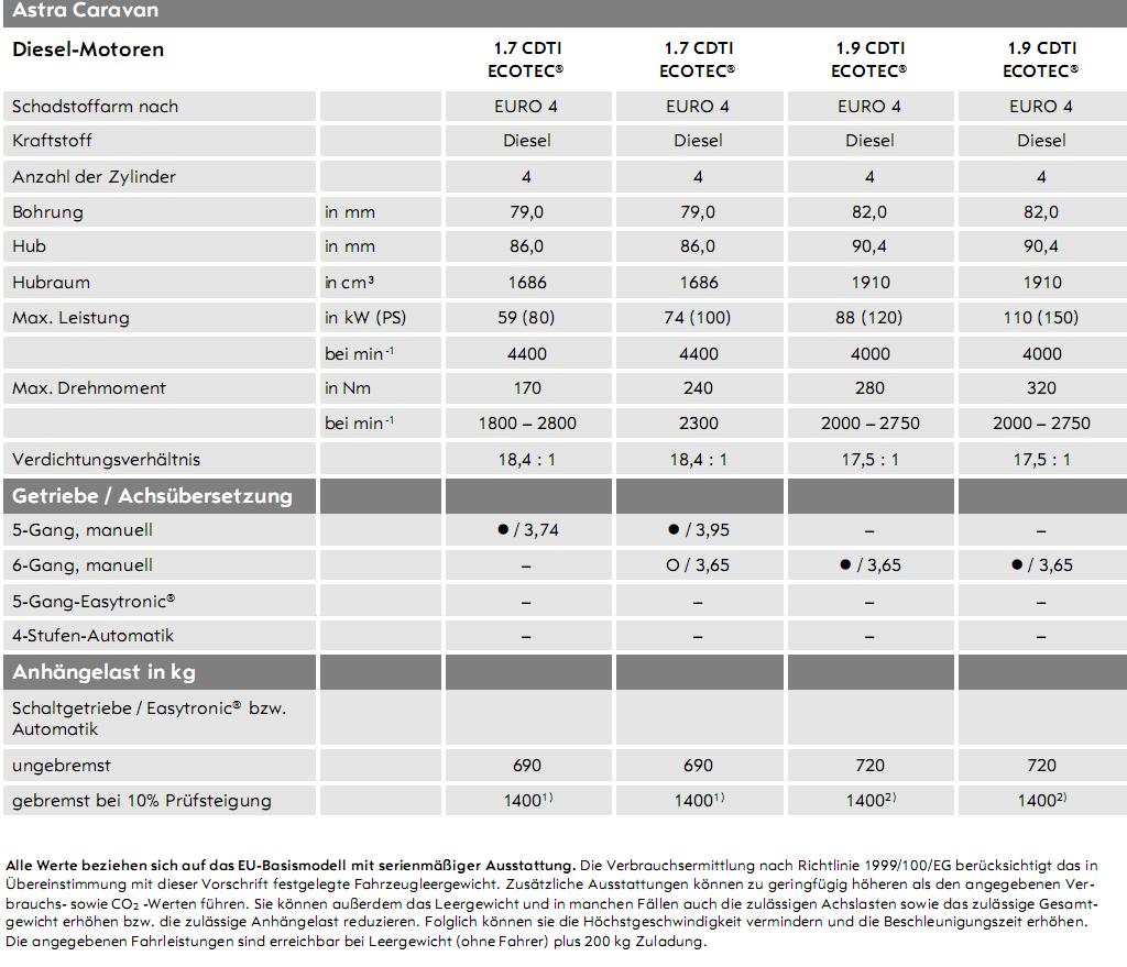

To byla rada...tedy jinak - je výkonový rozdíl způsoben čím ? Řídící jednotkou, jiné vstřiky, jiná hlava, jiné turbo, jiné čerpadlo atd. ?

Jednoduchý přehled všech motorů které se dávaly a dávají do Astry H
