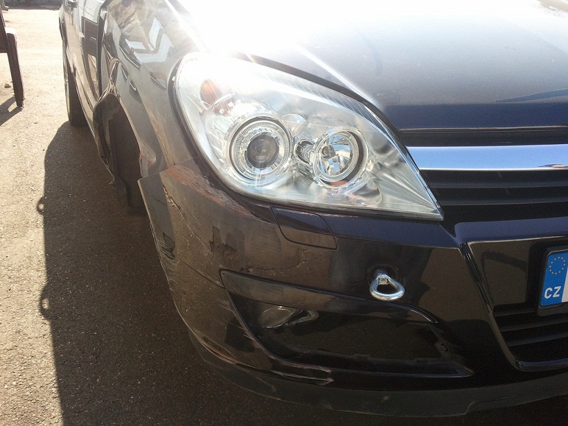

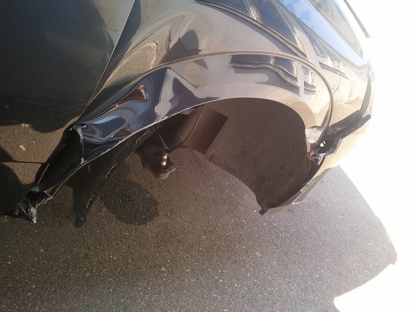

Už jsem vám to psal před dvěma měsíci, že jsem usl a opřel jsem to o zábradlí a pak o chodník jsem ustřelil kolo. Do dnešního dne jsem bez auta, nidky bych nevěřil, jak je obrovský problém sehnat díly na 19CDTi (110KW), jak se tady furt píše, že to je totožný jak 88KW, není to pravda, teda aspoň v případě: Těhlice, Náboje, Poloosy.
Nějvětší problém byl sehnat Těhlici, v ČR nemožné sehnat (pokuď nepočítám novou u Opla za 15 tis, bohůžel jsem bez havarijního pojištění), tak jsem začal pátrat v německu a na slovensku, taky nic. Pak jsem zapátral na polském alegru a bingo, ale hodně prodejců odmítalo zaslání do ČR a řádově nějakých 600-700 Km jsem nemohl podstoupit Astrou F, kterou má přítelkyně. Pak se našel jeden ochotný polák a do ČR mi to zaslal za 2tis.
Když jsem sháněl Těhlici na českých vrakovištích mi na můj druhý dotaz zda mají pravou poloosu odpověděli, není problém, přijeďte si. V závěru jsem zjistil, že poloosy opravdu mají, ale právě na slabší motorizace, kdy se liší počet zubů. Opět nová u Opla 24tis. Nakonec jsem sehnal repas za 6,5tis.
Nevěřil jsem, že na vrakovištích nevědí co prodávají, když jsem se jich ptal, koukali na mě a ještě jsem jim to musel vysvětlovat.
Opět velké dík Romanovi, který mi vše vysvětlil!!!
Jinak zde přidávám foto, který jsem pořidil, když jsem to nechal dát do servisu, takže mizerně vyfocený. Vypadá to neškodně, ale i tak se pěkně prohnu.

Ajaj :( To přeju astře brzké a co nejlevnější uzdravení a ať vše dobře dopadne

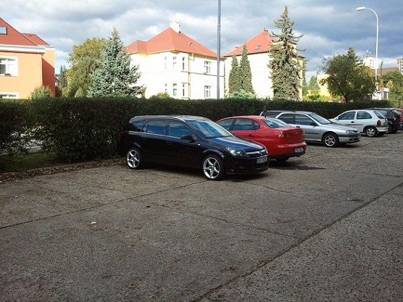

Budou mi chybět ty 18", zk... zima :)
Re: OPEL Astra Caravan 1.9CDTi, 110Kw
Příspěvek od sladas opc »
tyhle kola jsou fakt uplne uzasny!!!!!!!!!moc slusi!!
Příspěvek od jakubino »
Apikkk píše:Budou mi chybět ty 18", zk... zima :)
mas recht 8-) urcite mas pripraveny pelech, kam je ulozis pod "perinu" pres celou dlouhou zimu, nebo jak ja primo k sobe "pod perinu"? ja je beru dom a budu jim davat tu nejvetsi peci, si zaslouzi...
a jasna klasicka veta k tvojim kolesum: vazne slusi mocinky moc LIBI SE MI 8-)
:D
PS. skvele! ze mas auto zase v kupe,..
